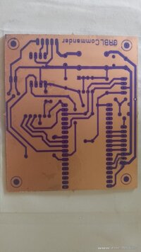

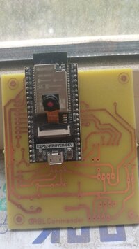

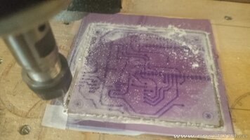

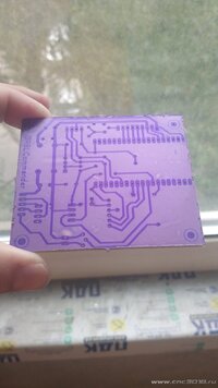

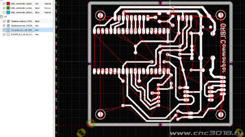

А вот и попробовал Сразу оговорюсь с самого начала, для тех, кто захочет повторить: раз 5 прогонял через горячий ламинатор фоторезист с платой, лазером засвечивал в GGEasy диаметр пятна 0,2мм , 25% отступа мощность F75 (из 1000 попугаев), скорость 16,670мм/сек. Лазер у меня Neja 405nm B30630. Засвечивал растром (фрезеровка, не HLDI). Станок работал быстро как бешеный (как 3д принтер мой). Сразу оговорюсь, у меня на стоковом 3018 по всем осям ШВП! и 775 20000об мой моторчик с немецкими подшипниками! На последнем фото видно, что где буква G и верхнем левом (на 3 фото сам правил кривыми руками) углу есть небольшие косяки, это от того, что вафля зависала, не станок (раз 10 наверное, пинговать пробовал - тайминиги через раз и отвалы), ESP8266! как ты мне дорога, всё, перехожу на провода или блютуз. Идея рабочая, телодвижений потребовалось меньше. Забыл сказать, что я в нижнем левом углу наклеил скотч бумажный (на 1 фото) и прожег его на нулевой отметке, потом когда сверлил - выравнивал ) шпинделя по этой точке. Крепил плату на бумажный скотч+суперклей+скотч. Вроде процесс весь описалЕсли плата двусторонняя, с обратной стороны тоже может фоторезист отслоить.

Интересная повесть, а где финал? Чем дело кончилось? Чем сердце успокоилось? Для не умеющих гадать по фото, можно подробности в письменной форме?

Это именно растровая засветка лазером для эксперимента была, раньше вектором делал. Вектором надо отступы настраивать точнее, чтобы непрожога в середине дорожки не было. Вот такие два эксперимента в одномТы практически проверил засветку в GGEasy векторную. Просмотры темы GGEasy резко увеличились.
