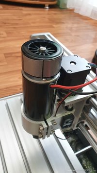

Здравствуйте, у меня станок ревел на холостом ходу. Три резонанса в диапазоне от 100 до 11000 об/мин. Убрал балансировкой крыльчатки шпинделя. Балансировал скотчем, который авиамоделисты применяют вместо петель рулей на пенолетах (с тканевой сеткой). Балансировал на слух, гоняя обороты от минимума до максимума. Как долго продержится скотч, время покажет.
    58.1 KB · Просмотры: 10
Итак, время показало, что этот скотч не очень подходит для балансировки, на 10000 оборотах каждые 30-40 мин делал паузу и прижимал отклеивающийся скотч. Совсем не отвалился, буду пробовать балансировать высверливанием материала крыльчатки.
А вы её совсем снимите, хотя бы на минуту, для пробы. Сильно удивитесь.
