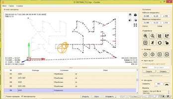

Я тут пока экспериментировал с координатами, уже наверное набекапорил. Обнулил машинные координаты командой: g10l2p1x0y0z0
Потому что в прошлый раз этой же командой внес другие координаты, и даже после перезапуска станка и компа, после обнуления рабочих хуz, нажатие кнопки возвращения в координаты, приводило к тому, что станок ехал на зашитые командой. Причем если повторно нажать, он уезжал еще дальше, а не оставался на месте, после "приезда"
Обнулил. Теперь станок едет куда нужно после обнуления кнопками, как и раньше.
Но после запуска уп, шпиндель раскручивается, приподнимается над точкой начала работы но больше нихрена не делает.
Грешу на то что я для эксперимента взял русифицированый куперкам 2020года, отсюда, с форума. Завтра попробую сгенерить код на старой верси.
Но эмуляция то работает в nc-corrector.
Могло что-то слететь от команды g10l2p1x0y0z0 после включения станка? (пихал в консоль)
Откройте УП в блокноте. Проверьте на наличие команд M6 и M0.
Если есть, удалите.
Если есть, удалите.
M03,M06 есть такие. Или конкретно - М0 и М6?
Причём и в файле от новой программы и в файле от старой. Но в какой-то разной последовательности.
Попробовал подгрузить старый файл. Работает. Дело действительно в командах. Пока не разбирался, поработаю со старой версией, а потом попробую другую обновленную с форума.
