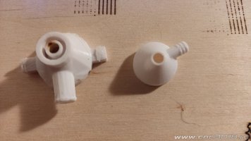

За это время пробовал варианты обдува:
1, Через иглу, исколол все руки эффекта ноль
2. Через обрезанный шприц, вот с ним станок прорезал 4 мм за 12 проходов на скорости 100 и мощности 100. Но видимо пластик у шприца слишком тонки и в итоге он прото лопнул.
3. Напечатал несколько насадок, эффект как от иглы рез очень толстый, конечно не как без обдува но
