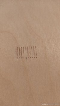

Всем доброго времени суток.У меня станок сnс 6550 с лазером 20W fixed-focus 450 nm.
Проблема следующая, как гравер он работает вполне себе, а вот резать фанеру отказывается наотрез.
Не режет даже 3 мм.
Покурив форум купил компрессор 30 л в минут( по крайней мере заявлено так производителем), но чудо не произошло.
После 6 проходов вот на этих настройках станок прорезал 1 мм. Ткните носом что я делаю не так?Да и еще обратил внимание что рез по оси Y более глубокий чем по оси Xphoto_2023-02-14_22-55-18.jpg

Но зато нашел иголку от футбольного мяча и при помощи термоклея попытался прикрутить максимально по центру. Рез стал тоньше но количество проходов один фиг 10-12

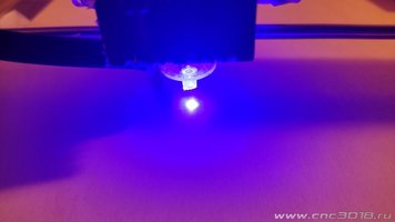

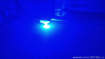

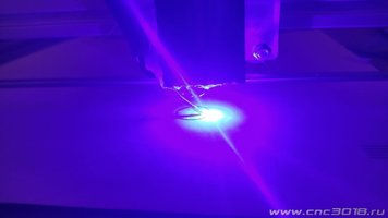

И так сделал насадку из шприца
Но лучше не стало.
Дует прямо врез тут прям 100%
Вроде даже рез чище стал
Только вот толку....
    22.2 KB · Просмотры: 23
  • video_2023-02-25_17-25-58.mp4
    3.7 MB
Продолжаем нашу удивительную игру "РАЗРЕЖЬ ФАНЕРУ"
Но лучше не стало.

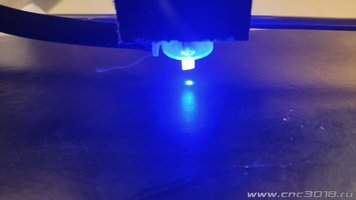

фото бы фокуса на мин. мощности не помешало.
Вот собственно так выглядит мой фокус
Лучше про фокус расскажите. Как настраиваете? По какой методе? На основании каких данных?
У меня есть цилиндрик, ну и проверка минимального пятна на черном листе. Тут вариантов настройки не ток уж и много
    27.8 KB · Просмотры: 21
    26.8 KB · Просмотры: 20
    35.5 KB · Просмотры: 19
