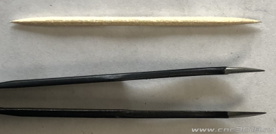

Пинцет + маленькая отверточка.

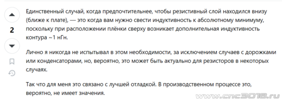

Вопрос на засыпку 2: какой стороной вниз припаять SMD резистор, чтобы его высокочастотные свойства были лучше?
Ну если есть такой вопрос, то следуя логике надо припаивать наоборот...иначе бы вопроса не было. Потому как паять его наоборот в обычном случае можно только с большого бодунаВопрос на засыпку 2: какой стороной вниз припаять SMD резистор, чтобы его высокочастотные свойства были лучше?
По хорошему то на частотные как то фиолетово от положения, но резистивный слой под номиналом и, если под резюком проходит дорожка, то в случае перегрева, не дай бог конечно, может и коза случиться.Вопрос на засыпку 2: какой стороной вниз припаять SMD резистор, чтобы его высокочастотные свойства были лучше?
Зубочистки...их еще надо иметь...а пальцы есть всегда...ПАЛЬЦЫ это сила.пользую вместо отвертки зубочистку.
