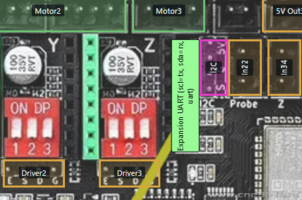

Приветствую!
Владею двумя платами, одна трудится на лазере и нареканий к ней нет, вторая плата планируется в работе фрезера. И тут возникает куча проблем, связанных с тем, что ветка CnC разработчиками заброшена.
Не так давно разработчики выложили в свободный доступ исходники, но ориентироваться мне пока там сложно, нужны советы по точкам отправления.
Некоторые проблемы получилось убрать костылями, подсовывая в оф. прошивку, но хочется привести всё к порядку. Так же получилось расширить функционал, знаю что добавить, но не пойму куда в кухне.
