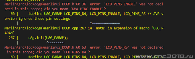

Но первая ошибка в Вашем скрине именно с драйверами и связана
Библиотека U8G поддерживает множество контроллеров, инициализируются они по разному. Ошибка связана именно с этим.
Это не ошибка, просто предупреждение что надо не забыть корректно выставить тип драйвера.Но первая ошибка в Вашем скрине именно с драйверами и связана

С этим дисплеем та же ошибкаИ если у Вас дисплей без SD слота -- используйте просто ANET_FULL_GRAPHICS_LCD (без ALT_WIRING)
Да там хрен пойми что за дисплэй.Да, с этой секцией компилится, но у меня другой дисплей, как на фото в самом верху
Ну он пишет что не определены для этой платы пины управления этим экраном.Да, с этой секцией компилится, но у меня другой дисплей, как на фото в самом верхуВаши сообщения автоматически объединены:
Это я тоже понял, а где их можно назначить?Ну он пишет что не определены для этой платы пины управления этим экраном.

\Marlin-2.0.9.3\Marlin\src\pins\stm32f1\pins_CREALITY_V4.hЭто я тоже понял, а где их можно назначить?
