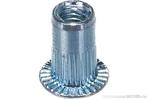

Себе сделал что то похожее, только на мдф. Сделал отверстия под заклепку резьбовую стальную с насечкой М4.

Я фанерку достал водо и какую то там прочную. Её ставят в полуприцепах, такая тёмно коричневая. под резьбовые заклепки.
Вот эту железную я хочу использовать под боковые эксцентриковые прижимы
