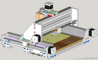

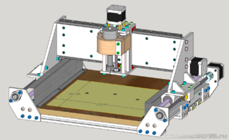

Держатель двигателя шпинделя. При зажиме двигателя возможно зажим подшипников оси Z. Между подшипниками, у держателя очень тонюсенький перешеек, и он легко может деформироваться при зажиме, стягивание подшипников к центру. Особенно учитывая , что это дерево. Думаю стоит изменить место зазора для стягивания от центра в бок и усилить перешеек между подшипниками. Именно так часто выполнены держатели в китайском исполнении.
