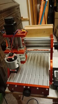

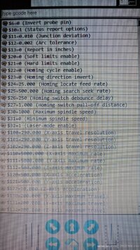

Всем доброго часа! На станке осталась проблема с размерами. В grbl разобралась (вроде как). При прошивке 0,9 $100,101 выставляла 400 и с размерами все было нормально. Потом прошивку обновила до 1,1. И тут все пошло не так. Стала выставлять заново. Дак вот, дохожу до $100 в 290 - лазер идет нормально, но выдает, естественно размер меньше нужного. Только ставлю 300 и лазер клинит. Он либо чертит квадрат супер маленький, либо лазер вообще куда-нибудь уедет, либо заклинит. Что это? Что-то не достроено в грбл?
Прошу прощение за качество $$

А я бы посоветовал бы почитать, что и как настраивается, за что отвечает... :vin:
/для начала уменьшил бы $110...$112 до значения 2000, $120...$122 до значения 100 и только после этого настраивал бы $100...$102/

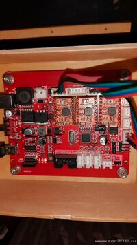

Меня терзают смутные сомнения.... :cautious:
/где то я видел эту плату/

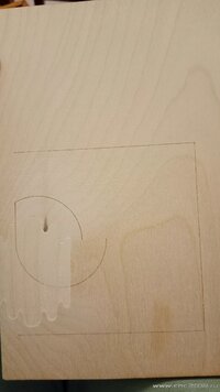

Спасибо! Действительно надо было уменьшать $110 и 120. Но тогда почему при пошивке 0,9 при этих же параметрах работало все хорошо? И второй вопрос. В процессе выжигания лазер сносит в какой-то момент в сторону. Т.е. я беру круг в квадрате. Квадрат он жгет как положено, и часть круга как надо, а потом резко уходит в сторону и дожигает часть чертежа. Но так происходит через раз. Настройки не меняю, но сбивается через раз, через два.
А фото можно? :rolleyes:
/того, что получается/
Круг должен быть по середине)

Лазер еще столько не работал. Это начинается сразу как начинаю работать. Они не успевают перегреться.
уменьшите еше в пару раз скорость и ускорение на всех осях
Перекидала местами платы драйверов и передернула контакты. Проблема решилась. Надеюсь больше не вернется. Огромное спасибо за советы!
