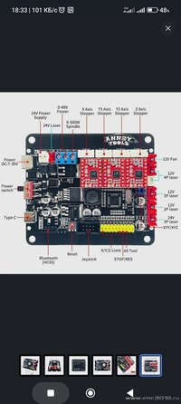

Доброго времени суток господа. Возникла проблема. Имею самосборный станок по принципу CNC3018pro. Шпиндель у меня подключен через твердотельное реле.

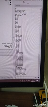

Управление станком программой Candle v1.2.15b. При нажатии кнопки "Запуск шпинделя"...Тишина. Но. когда двигаю каретки..шпиндель запускается.
И получается так. что когда запускаю G код на выполнение. фреза врезается в заготовку и потом начинает вращаться шпиндель
До этого дня всё было замечательно. Шпиндель запускался и с кнопки вручную и с программы
Мне кажется что то в настройках $$/ Но что..??
Помогите разобраться пожалуйста
Прикрепил файл с настройками $$
