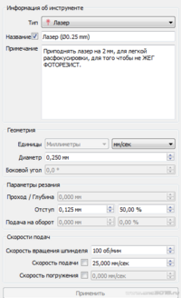

Снова здравствуйте, хочу поделится, нашел как менять параметры индивидуально. Когда выбрали инструмент, рядом с кнопкой «выбрать», есть кнопка правка. Вот в ней и настраивается мощность и скорость индивидуально для каждого полигона или вектора. Вопрос решился. Хотя создать инструмент на каждый вид реза тоже нормальное решение.
День добрый РеБяТы. Внесу и свою лепту, как делаю я. Лазер у меня 5 ватт. Для засветки паяльной маски, ставлю "обороты" 100 - 150 и приподнимаю на 2 мм, расфокусирую (расстояние фокусировки около 40 мм), иначе просто палит маску (даже на мощности 100). Скорость устанавливаю 25 мм/с.
Для маски, для меня очень хорошо. Фоторезист не пробовал, фрезерую. Другого лазера не имею, только 5 ватт.1772877224281.png
Устанавливаю именно режим HLDI, при скорости 25 мм/с нормально полимеризует маску. Пропуска шагов нету, шпиндель при этом снимаю. Больше чем 25 мм/с ставить не рискнул. Чтобы разогнать станок, нужно настройку станка: $110 ограничение скорости по X, установить в =1600 (мм/мин).

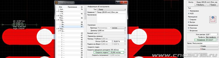

При установленной скорости 25мм/сек и ускорении 25мм/сек^2, как у вас, будет выбег лазера за пределы меди в 12.5 мм слева и справа, что увеличивает время общей засветки. Это можно уменьшить, если выставить ускорение больше. Почему не увеличили ускорение?

Да выбег большой, до 20 мм. Но и плату большую делал, примерно 140 мм в ширину. При этом получил время обработки, на несколько часов меньше чем при стандартной максимальной скорости, которая прописана в прошивке станка. В прошивке $110 =1000мм/мин, если пересчитать то 16,6мм/с, а я прописал $110 =1600 это позволяет разогнаться до 26,6мм/с. Скорость больше, Время меньше.

Искать не надо. В теме GGEasy об этом давно сказано. Ускорение в настройках HLDI GGEasy (см. скрин в посте #23) должно быть равно или немного меньше ускорения в настройках станка CNC (то есть станок должен успеть раньше GGEasy или вровень с ней выйти на режим движения лазера с постоянной скоростью движения). Эта синхронизация ускорений принципиальна в работе HLDI и имеет значения только для этого случая... А абсолютное значение ускорения в обоих случаях выбирает сам пользователь, исходя из возможностей своего CNC в первую очередь...
В режиме HLDI лазер работает в двух режимах: включен или выключен. При этом желательно, чтобы время переключения между режимами было очень небольшим.
GGEasy, предполагаю, считает это время переключения нулевым...
