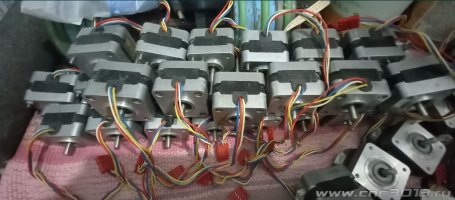

Здравствуйте! Всех с новым годом, здоровья вам и вашим близким!
Подскажите новичку, хочу приобрести шаговики Nema17 (100шагов)-дёшево по 2.5$
Говорят что на cnс 3018 стоят Nema17 (200 шагов)
Объясните новичку, можно ли поставить nema 17 (100 шагов) на ось Z хочу
Жду металлическую ось Z (жёлтую) она без мотора.
Вопрос в том, можно ли настроить nema 17 (100 шагов) для нормальной работы cnc 3018.
Такую ось Z ждy

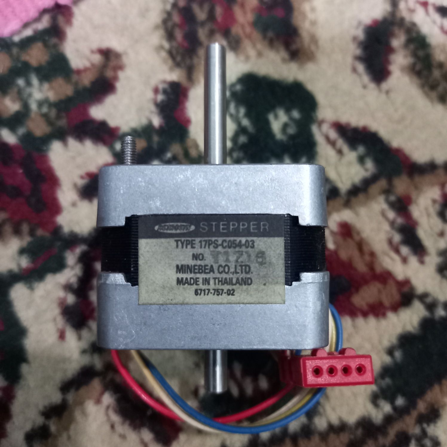

Сейчас дождусь ось Z, поставлю свой штатный (родной) шаговик, а там посмотрим, хватит его или нет.IMG_20240102_204453.jpg
Если будете брать этот шаговик или какой другой, советую брать или с уже установленной крутилкой на валу шаговика или чтобы вал проходил насквозь и торчал сверху. Для оси Z это бывает очень нужно, подкрутить высоту фрезы.
Да, крутилка на Z - вещь полезная. Установить можно и на ШД без выхода вала. Просверлив вал и нарезав резьбу М3.
А кстати, спасибо! А вал там (на шаговике) из твердосплавного металла? Сверлится не трудно? Поделитесь опытом?!
Ну, уж конечно не твердосплав...
Сверлится и пилится без особых проблем, не Ст3кп, но и не 65Г, скорей Сталь45.
Вал родного 3018 МАХ мягкий, обычным сверлом сверлится баз проблем. Я сверлил на 10мм, нарезал резьбу и использовал длинный винт М3 с контрагайками. Крутилку делал на токарнике, но можно и напечатать.
Свелится и пилится без особых проблем, не Ст3кп, но и не 65Г, скорей Сталь45.
Отлично! Спасибо большое! Так сделаю! ?
