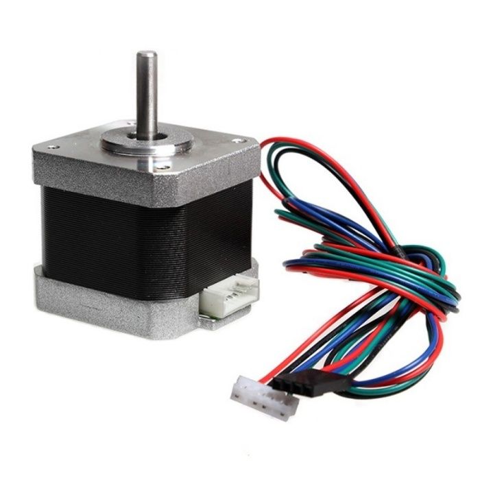

Здравствуйте! Всех с новым годом, здоровья вам и вашим близким!
Подскажите новичку, хочу приобрести шаговики Nema17 (100шагов)-дёшево по 2.5$
Говорят что на cnс 3018 стоят Nema17 (200 шагов)
Объясните новичку, можно ли поставить nema 17 (100 шагов) на ось Z хочу
Жду металлическую ось Z (жёлтую) она без мотора.
Вопрос в том, можно ли настроить nema 17 (100 шагов) для нормальной работы cnc 3018.

Ось Хи ось У будет по 200 шагов, а ось Z будет 100 шагов. Не будет ли ошибок или?
Я выше добавил выписку из его даташита, 250мА ток, это крайне мало, на Z и так действует однонаправленная сила от веса шпинделя, вверх он не вытянет. Не обольщайтесь ценой, не настолько мы богаты, чтобы покупать дешевые вещи.

Насколько знаю, в банкоматах обычно NEMA23 и на 400 шагов, а такие, как навострился ТС, в матричных принтерах на строчном приводе и на символьных "ромашку" крутят.
Спасибо! Решил прислушаться к советам форумчан. Не буду торопится. Поставлю свой штатный шаговик, тот который по умолчанию стоит на пластиковой оси Z (комплектный)
