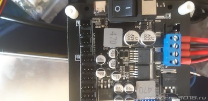

Всё-таки купил себе станок, но без казусов не обошлось. Флэшка которая идет в комплекте бракованная, соответственно никакого ПО у меня нет.
Чтобы компьютер определили плату управления нужны USB драйвера. Прошу помочь найти необходимые дрова. Фото платы прикрепил.
Пробовал установить драйвера вот
эти https://cnc3018.ru/ewr-carta/copy_cd/ они не подходят.
Визуально осматривал плату управления вдоль и поперек пытаясь разглядеть микросхему USB-UART чтобы её идентифицировать, так её и не нашел на плате.
Ссылку на плату в магазине, где покупали, дайте. Там обычно есть нужный минимум информации. Может новый вариант с иными интерфейсными чипами. ?

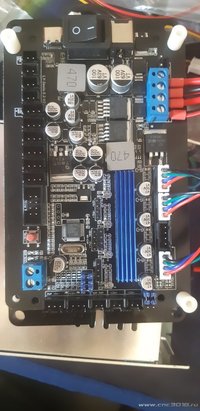

Кто ж знает плату сфоткал в первом посте. Хотите, давайте перефоткаю. На всех картинках в интернетах на плате видно микросхему преобразования USB-UART на на моей я её не вижу. Может бракованная плата? Или это интегрировано куда?
У меня на плате USB type-C если что

На Вашем фото что можно разглядеть? Цвет платы?

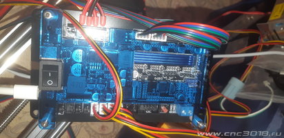

Только стекло снимите. И снимать перпендикулярно плате. Особенно район рядом с USB.
Перефоткал
На Али написано в конце (где вопросы), что у Вас драйвер CH342, хотя я такой не видел... На микросхеме написано вроде 340G, если мне глаза не изменяют, вот этот драйвер и надо выбирать. Это фото с магазина.
Вот у меня такой нет, как у вас на фото

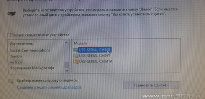

Вот этот сайт я находил, еще до того как создать этот топик. Сайт официальной конторы по производству этих микрух. Казус в том, что какие драйвера ставить? На обум все подряд ставить как-то некомильфо может и сгореть чего
