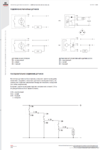

Посмотрел даташит на CSH-223.
Написано "При изменении полярности подключения датчик сохраняет работоспособность, но светодиод включаться не будет"
И схемы, где геркон отдельно, а светодиод отдельно. Ещё 10-30 вольт постоянки, переменки, 250 мА - это всё предельные параметры геркона.
Конечно, я перестарался с упоминанием витой пары МГТФ, но ... ... вижу отдельный, могущий быть оторванным от всего геркон. Оно сажается напрямую...
Даже не знаю, надо ли что-то говорить... Вряд ли это даташит другой.

А зачем ему 24В? Только чтобы светик зажёгся? Даже если и так, на приемной стороне диодная развязка с подтяжкой на 3.3В вполне решает задачу согласования.
Я привык к тому что пишут! А пишут, что питание от 10 до 30 вольт... На выходе открытый коллектор...

Это магниторезистивные, или с датчиком Холла. У CSH-223 внутри только геркон. Ну, и лампочка.
Да и куда, ради чего Вы там желаете подавать 8 W DC и 10 VA AC? И зачем? О чём вообще речь? Извините, конечно.
На открытом NPN коллекторе, если даже датчик и м.резистивный, напряжения, без внешнего смещения, не бывает, сместить выход (подтянуть) на 3.3В и делов то

На выходах Lim уже и так смещение есть, так что просто открытый коллектор подключается к выводу Lim, и всё. А запитать такой датчик можно и от 12В с платы, зачем отдельный на 24В..
