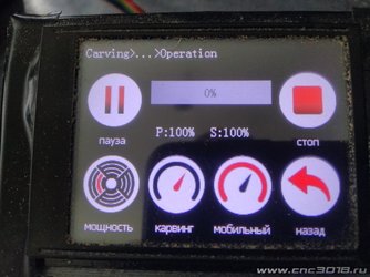

есть и пауза и стоп, только стоп некорректный
Если приостанавливать работу, то только через паузу, после останова, по запуску сбрасываются координаты, уже продолжить не получится, начнет сначала.
я уже пробовал так делать:)
Наконец дошли у меня руки до экспериментов с экраном. И я таки решил свою проблему!
В файле прошивки mks_config.txt есть раздел, где можно повесить свои команды G-code на программируемые кнопки.
#command setting on button1~5
>morefunc1_cmd:G0 Z5; (поднимает фрезу на безопасную высоту, в моем случае 5мм)
>morefunc2_cmd:G0 X0 Y0; (горизонтальное перемещение домой)
>morefunc3_cmd:G0 Z0; (фреза опускается в ноль по Z)
После изменения файла контролер есс-но надо перепрошить.
Итак, во время выполнения УП я нажимаю паузу, затем пункт меню с умными кнопками. Затем нажимаю каждую из 3х кнопок.
После этого я завершаю УП и иду спать. Утром редактирую файл УП, удаляю из него уже выполненные строки.
Заливаю файл в контроллер и продолжаю примерно с того места где закончил.
Также это удобно, когда отключили электричество и надо корректно завершить работу станка пока есть питание от ИБП.
