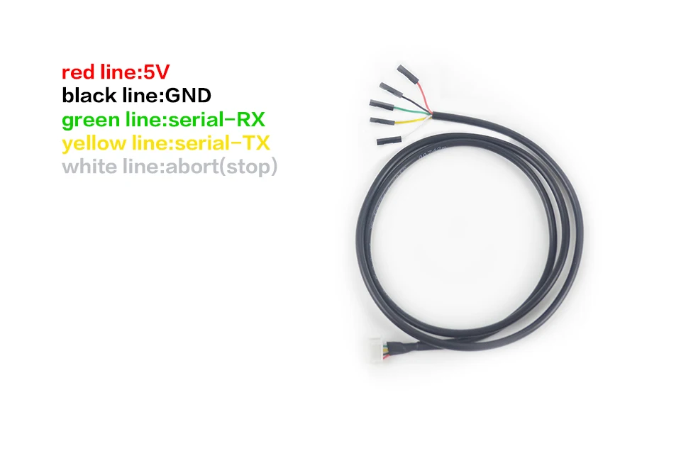

Отзывов у продавца пока маловато. Описание заманчивое, за ссылку спасибо. По описанию судя , нужно быть аккуратным с подключением к плате. Пины на кабеле для подключения к плате отдельные, есть риск ошибиться с подключением к плате станка.

Приветствую!:)
В целях ознакомления или "хочу попробовать" взял себе такой же контроллер с крутилкой.
Только не знаю как его подключить к моей плате MKS чтобы не спалить.
Дело в том, что на моей плате AUX-1 есть расспиновка по верхним контактам на 5V-GND-TX-RX
А вот куда этот белый провод от автономного контроллера подсоединить к мой плате MKS не знаю.
Этот пин предназначен для экстренной остановки станка, общий "STOP"
Подключите как указано красной стрелкой.
