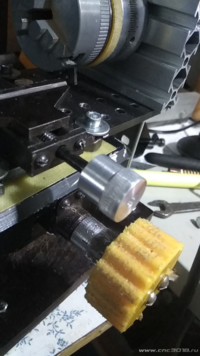

Мне по телефону на пальцах объясняли, когда консультировался как зафиксировать отдельно стоящие на плите башню и координатный стол на моём заточном (я позаимствовал из фото лаборатории где рентгеном люминивые сварочные швы просвечивали). Перемещение по сям штурвальчиком 0.1 мм/оборот. При вибрации, а она всегда есть крепеж полюбасу прослабится, а клинышек штифта как ни как держит. Я не стал искать готовые штифты, зато винтов полно, сделать свой штифт не проблема. Прутков стальных тоже хватает. Шляпа нужна, чтоб отвертку в неё воткнуть ил ключ, Смотря какая шляпа

Столкнулся со сдвигами блока координатного стола, когда сверлил отверстие в стальной заготовке глубиной 50 мм. по мере перемещения по Х. Шпиндель горизонтальный.
