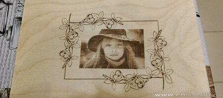

ПОМОГИТЕ Перестал выжигать лазер в процессе
Мне не нужны 50вт, это была первая картинка с Али, где было видно драйвер просто ? мне и 5 и 7 за глаза будет, наверное, с моими хотелками ?

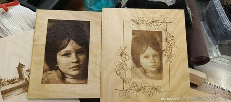

Вот моё чудо "гениальной мысли" лазерный модуль на 2,5Вт , а найдите хоть намек на драйвер лазерного диода29915

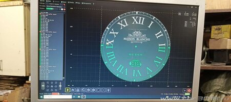

Всем привет! Есть гравер, модуль 40вт, подключен к стационарному системнику. Управление LazerGrbl . Большие файлы не делал, но примерно минут 50 было. Все работало норм. Но вот сегодня началось какое то непотребство, прога работает, а затем ни с того, ни с сего останов, и все, дальше ходу нет. То через пять минут от старта, то через тридцать, системы как таковой нет.
Гравер 6550, с штатной платой управления.
На последней фотке рабочий стол в режиме ошибки...
На последней фотке рабочий стол в режиме ошибки... Помогает, кстати, только перезагрузка системника... Может вирус какой цапнул?

Вроде бы разобрался. Косячная привычка закрываться крестиком. Ну и двигать лазер принудительно рукой. не сервы же двигатели...
Вообще ничего не понял, что вы закрываете крестиком, и при чем тут двигать лазер рукой? По первому пункту, вы закрыли программу в процессе обработки? По второму, вообще лучше его руками не двигать, а если не в терпеж, то двигать медленно. Вообще то ШД не плохие генераторы , и , на ремнях, легко могут драйверы подпалить напряжением выше чем драйвер может проглотить.
Ну крестиком, это значит не открывая меню с пунктом выход. Сноска Grbl, там в конце. Закрываю программу после окончания процесса гравировки.
По двигать руками, просто подвинул в нужную мне точку, ибо шаги в меню больше чем надо. Ну как то так...
Тут главное не то что шд драйверы спалит, а то , что шд не отслеживает, когда не выполняется программа, сколько шагов и куда его провернули. Ибо нет энкодера.
