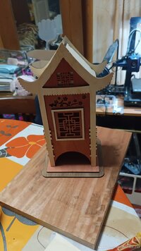

Вот пример работ: трёшка:

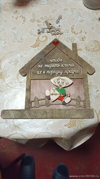

Десятка:
Правда 3 слоя десятки, но так даже интереснее.
