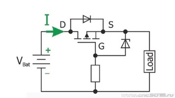

Причём "защитный диод" сразу на всю схему, а не на только слаботочную (вниз). Для этого используем соответствующий Mosfet (вместо диода защитного) по стандартной схеме:
Вроде почти все пожелания великих электронщиков, может еще чего из пожеланий и косяков у меня осталось? Поставил и 1n4007 и в параллель 1.5KE27A/
