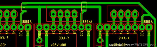

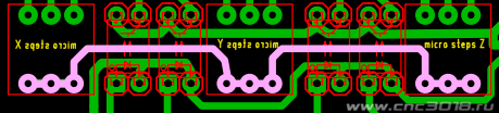

- WOODPECKER 3.2 GRBL

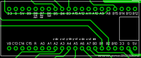

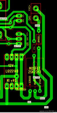

Да, разводка питания с одной общей точкой у разъёма уменьшает взаимопроникновение помех разных ветвей - самый лучший пример, считаю.Я бы сделал так
Но вишенкой на торте в таких случаях будет несколько конденсаторов разных номиналов (например, 10 uf, 1 uF, 100 nF) по питанию в этой общей точке прихода "минусов" для фильтрации в этой точке помех разных частот.
