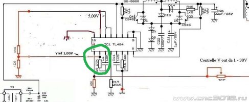

С подачей питания на ТЛ-ку она начнёт работать. В своём питальнике я не вникал, как она запитана, но в схеме, которой я руководствовался, если посмотреть на область "дежурки", в левом нижнем углу схемы, то будет видно, что сформирована отдельная обмотка на её трансе + диод + сглаживающая ёмкость.Понял, а как в этом варианте схемы запускается БП
Другой вариант - "самопитание" ТЛ-ки от основного трансформатора.
Например, как здесь (см. цепи по 12-й ноге ТЛ-ки)
А можно и совсем "в лоб" - или повысить +5В с дежурки любой доступной маломощной платой-"повышайкой" или прикорячить подходящую платку БП от мелкого сетевого адаптера на 12-15В.
Думаю, если загуглить в яндексе по "переделка компьютерного блока питания", то можно всяких вариантов насмотреться...
