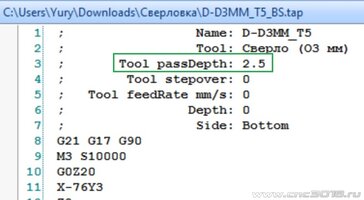

Разница в том, что угол заточки ваших сверл разный. Поэтому GGEasy учла этот угол при расчетё глубины сверления... А глубина сверления у вас выставлена 0, о чем говорит эта цифра в заголовке самой УП правее Depth.

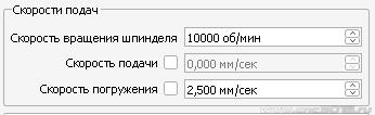

Сколько вы сами настроете, то и получите. Смотрите скрин выше.
Скорей всего причина выше указана, только не пойму почему GGEasy для тонких сверл создает gcode с большой скоростью и малым заглублением.
Потому, что в базе инструментов неправильные назначения.
Покажите Ваши для сверла 0.6мм.
Не, Валер, в настройках у TS шаг погружения выставлен для обоих сверл 2.5 мм (Tool passDepth), а глубина сверловки 0мм... Поэтому этот шаг и не применялся GGEasy от слова совсем...

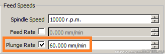

Юр, чтобы не путать ТС, поменяй мм/сек на мм/мин. Так привычнее и скорости в мм/мин соответствуют параметру F в УП.
У ТС две ошибки: неправильное задание скорости погружения (задается в базе инструментов) и неправильное задание глубины сверловки (задается в опциях сверловки).
У ТС две ошибки: неправильное задание скорости погружения (задается в базе инструментов) и неправильное задания глубины сверловки (задается в опциях сверловки).
Судя по заголовкам его УП, Tool feedRate mm/s выставлена 0... Сравни, как у меня выше:
в моих настройках кукурузы и как это в заголовок УП переносит всё GGEasy.
И судя опять же по заголовкам наших УП, у меня с ТС разные версии GGEasy...

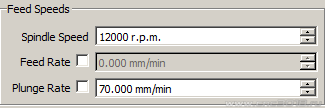

У меня почему-то GG не хочет говорить по-русски. Перевод такой: Feed Rate - горизонтальная скорость, если равна 0 в базе инструментов - будет использоваться G0 из $$. Plunge Rate - скорость по Z, если равна 0 - будет назначена G0 (что и наблюдаем в его УП).
Pass Depth - максимальная глубина заглубления. Если она в базе инструментов 0 - то сверло заглубляться не будет. Но в УП ТС эта величина равна 2.5 (Tool passDepth: 2.5), здесь все нормально. Тогда как глубина сверловки выбрана неправильно G1Z-0.173 и ее надо переназначить в опциях сверловки.

Если поставишь "Скорость подачи" = 0, то в горизонтальном направлении скорость перемещения будет определяться по G0 из $$. Что логично, потому, что это "перемещения по воздуху" между отверстиями. Но в комментарии УП будет написано "Tool feedRate mm/s: 0".
