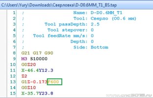

Купил станок cnc-3018. В программу GGEasy загрузил файл сверловки. Сделал для каждого сверла свою УП. Станок для сверла УП D3мм нормально сверлит, с остальными УП происходит только касание медного слоя. Проверял несколько раз. Не могу понять в чём разница между УП к примеру между УП D3 мм и к примеру УП D0.6 мм.

Если поставишь "Скорость подачи" = 0, то в горизонтальном направлении скорость перемещения будет определяться по G0 из $$.
Валер, когда GGEasy делает G-код, она не знает настроек $$. Так что в данном случае при такой ошибке пользователя (когда скорость выставлена в ноль) она сама выставила своё значение по умолчанию, которое, наверное, F60 (1 мм/сек) для 3 мм сверла и F600 (10 мм/сек) для сверла 0.6 мм, что является ошибкой, наверное...
Когда в начале УП нет назначения скорости, эту скорость назначает сама прошивка. Смотри, в УП ТС первая комманда - G0. Прошивка из $$ знает, чему равна эта скорость. И до тех пор, пока скорость не переназначена, все движения будут со скоростью G0.
Первые две строчки УП: назначено G0 и поехало по Z и X с этой скоростью.
G0Z20
X-46.4Y12.3
Далее, поехало по Z со скоростью G0
Z2
G1Z-0.173F600
У вас для сверла 0.6 заглубление всего -0.173 мм,

Как по мне и второе явно маловато для сверления платы, если она не 0.5 мм толщиной, конечно.

Валер, кто сказал, что скорости нет? ТС забыл её выставить, но GGEasy её выставила сама...Вот скрины УП ТС:
Хотя я сейчас попытался в своей версии GGEasy выставить 0 скорость погружения, но она ругается и не дает это сделать...
Вопрос тогда, какой версией GGEasy пользуется ТС, даже по скринам УП это явно не 0.8.6.4...

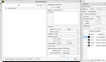

Только есть вопрос: а как GG ее определила? Вообщем, надо спрашивать у Дамира. И еще посмотрим на УП ТС после расстановки галок.
У сверла по-определению не может быть "tool feedrate", потому оно и 0, а Z plunge задано в настройках инструмента.
Оттуда и взяла.
В общем, что ТС указал, то G2G и "насчитала"...
Олег, я выше уже на это обратил внимание ТС... Так как глубина сверления изначально была выставлена 0мм, сверла имеют не только разный диаметр, но из-за этого и высоту конусной заточки, которую учитывает GGEasy, поэтому на этих УП ТС мы наглядно видим, насколько длина заточки отличается у сверл 0.6 мм и 3 мм. Именно на глубину заточки каждого сверла ТС и имеет свою глубину сверления в своих УП.
Это Дамир так решил. Но Feed Rate для сверла можно определить как перемещение по воздуху по X и Y со скоростью G0, что Дамир сделал по дефолту. Или со скоростью, назначенной в базе сверел, что Дамир запретил.
