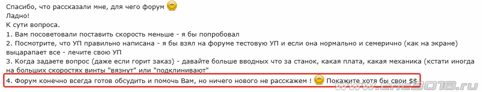

Причин может быть множество, в том числе не связанных с самим станком. Странно, что не хотят ознакомить с первоисточником управления, т.е. УП. А контрольные УП, например идущие со станком, тоже искажаются?
Одно дело, когда УП из нескольких строк для формирования круга и квадрата, и другое, когда из BMP или другого растрового отображения.
Итак, вот настройки $$
$0=10
$1=255
$2=2
$3=3
$4=0
$5=1
$6=0
$10=1
$11=0.010
$12=0.002
$13=0
$20=1
$21=1
$22=1
$23=7
$24=1000.000
$25=3000.000
$26=250.000
$27=1.000
$28=1000.000
$30=1000.000
$31=0.000
$32=1
$50=1
$38=0
$40=1
$100=80.000
$101=80.000
$102=80.000
$103=100.000
$104=100.000
$105=100.000
$110=8000.000
$111=8000.000
$112=6000.000
$113=1000.000
$114=1000.000
$115=1000.000
$120=200.000
$121=200.000
$122=500.000
$123=200.000
$124=200.000
$125=200.000
$130=1050.000
$131=1210.000
$132=50.000
$133=300.000
$134=300.000
$135=300.000
