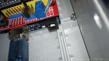

Из того, что соединил я это как на фото самом первом, просто купленный лазер соединил 3кабелем и присоединил адаптер. Нажал на кнопку на плате включить. Всё остальное было в станке до меня и прекрасно работало со старым лазером. Лазер тот выжигал, но не резал, захотелось улучшить, думал сейчас поставлю новый мощный лазер, буду и фрезой работать и резать лазером. Ага.
Ещё меня терзают мысли вот какие. На красной плате, внизу есть разъём под штекер адаптера. Но почему то производитель савинс не стал просто подсоединять штекер своего адаптера в эту плату а завернул провода по хитроспленной схеме, и куда они идут не понятно. Вот думаю, если б можно было туда в плату просто вставить? Но а если моторы и ещё чего сгорит... Уф. Не знаю

У вас может просто не совпадать распиновка шлейфа. Управление и общий поменяны местами. Поэтому лазер не работает. Проверьте соответствие проводов!(уже писал про это). Красный должен идти на плюс питания, на плате управления и на драйвере лазера. Черный минус, аналогично там и там. Жёлтый (белый, зелёный,...) PWM (ttl).

Да, я тоже так думал. На плате где плюс туда и ставил плюс. Продавец только ответил и сказал что лазер не должен включиться по первой схеме. Теперь немного успокоился, и надо собрать правильно. У всех его покупателей, лазер работал и оценка 5. Не хочется думать, что именно мне достался брак

Гляжу, в качестве платы станка у ва применена "этажерка" из Ардуино и Шилда V3. Эти платы по питанию независимы, на нижней разъем под штеккер, это питание Ардуины, на верхней клеммник для питания шаговых двигателей, на нижний можно подавать не более 12В, на верхний можно и 24В. Управление для лазера нужно снимать с выхода D11.

На шилде на стороне внешних штырьков есть вывод Z-, это вывод PWM для шпинделя или лазера, а действительный сигнал Z- для концевика перенесен на вывод Spindel EN. Это произошло при усовершенствовании прошивки GRBL V0.9F до V0.9J. В более ранних версиях шпиндель не регулировался, а в версии 0.9J стал регулироваться и распиновку потребовалось изменить из-за свойств выводов микроконтроллера.41727

Короче, если есть тестер (мультиметр). то снимите клемму с платы управления Z+ (насколько помню в Shilde V3 на нее приходится управление шпинделем, ну перепутали китайцы - бывает) запустите программу и проверте: на белом штыре Z+ должно появляться напряжение до 5Вольт ,( появится выше с лазером нельзя этот разьем использовать), если так то это и есть управление , хотя насколько помню сама эта плата хреновенько с лазерами работает, точнее работает но с аналоговыми а не ТТЛ лазерами, но судя по тому что у вас 20W стоял, значит должна работать и с более мощным.

Ну судя по фото подключения используется штырь Z+ (он же в прошивке D11) а не Z-

Хотя если они запараллелины (как это китайцы делать любили) то вообще без разницы какой использовать, можно даже оба сразу.
