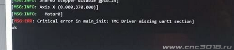

После смены прошивки на FluidNC перестали двигаться движки плата FYSETC E4 .
Базовая прошивка на плате FYSETC E4 это Марлин (для 3д притера). Но так как делаю лазер ( слабенький ) решил заменить на прошивку на FluidNC. Сама прошивка установилась без эксцессов ( плата та же самая на марлине еë "обкатал" Оси х и у работали прекрасно).
Установил прошивку и осле этого действия движки греться но не едут. Есть выбор настроек для движка но в xml его нету только скорость движков. Я так и не понял как настроить. Подскажите пожалуйста.

Настройки делаются в конфиг-файле.
Тот который с расширением .yaml
Надо знать какой вывод куда подключен на плате и за что отвечает.
И где фото платы? Ссылка на плату?
Идём сюда и читаем: Fysetc E4
(обратите внимание выход ШД Z сконфигурирован как второй Y и похоже концевики перепутаны)
(и если у Вас один ШД по Y то секцию motor1: надо будет из конфига удалить)
(если позаниматься со схемой и конфигом, то можно включение вентилятора сделать или ещё чего и оставшиеся входы под кнопки макросов можно сделать)
(конфиг не полный)
Копируем конфиг в файл. Записываем в контроллер. И прописываем его в WEB интерфейсе.
И там же нажимаем кнопочку Set.
Перезагружаем.

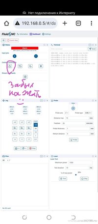

Я давно ЧПУ не использовал, оказывается забыл нажать "блокировку -раз блокировку ", а домой он один шаг делает думаю потому что не настроил пин под концевик.
В общем работает ( движок) ток выставил 0.9 в движ, 0.5 в стоянке, буду искать схему так как не знаю как называются концевые пины, а также прописать лазер.
