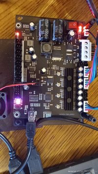

Может кому пригодится именно по этой плате.
На плате есть 6 светодиодов.
Снизу справа 2 рядом, Красный загорается при подключении USB с работающим компом
Рядом загорается синим при открытии Candle на компе
В середине платы загорается синим при включении шпинделя.
При подаче питания с БП загораются красным 2 верхних слева и нижний слева. При отключении кнопки на плате или
кнопки"аварийный стоп" эти 3 светодиода гаснут.
