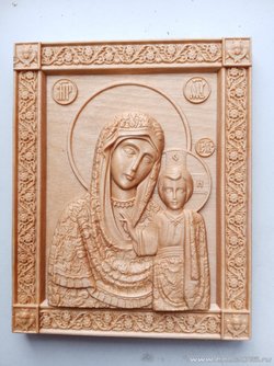

Выпилил, 4 часа черновая-фреза 3,175 двухзаходная , 12 часов чистовая-морковка R 0.5
Бук. Размер 240х300
Есть косяк, после 9ч работы, начала хандрить помпа, поставил на паузу и "привет". Люфты выбирал, но после не проверил, видимо что то притёрлось. Заготовку не снимал, буду ещё выбирать чистовой.
А я гляжу, что это за рамка в сантиметре от края, по Z не попал...
Да, для второго, если есть, возьми фрезу потоньше (0.25) и на 1мм поглубже, надписи полохо видно, не дело...
Так и хотел :) правда часов на 15-16 работы
На даче слабенький комп, посмотрел модель на домашнем, фигня с надписями получается, разрешение маловато, уж как есть
Бук. Размер 240х300
37508
Постобработку не знаю даже. Есть у меня "лоскутный воск", может им?
Здраствуйте! При размере 240х300 R 0.5 дает хорошую детализацию, скорее всего модель битая и станок не при чем, рамка равномерная и идет ровно от нижних до верхних кругов, если нужна СТЛ напишите, а постобработку я делаю воском.

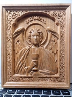

Вот вчера закончил 150х180 глубина 12, бук, фреза 0,25, постобработка воск.
    142.1 KB · Просмотры: 55
