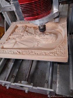

Вроде настроил по отсчетам и УП, выковырял точки отсчета. Взял на пару десяток глубже, для гарантии. И кажется довольно точно попал:

Дядя Вова красавчик... :rolleyes: А то панику начал разводить тут, понимаешь...
Просто никогда подобного восстановления СК не делал, заготовку жалко (жадина я :oops:).
Гребаный бук, знал, что коробит его без защиты, а пришлось подождать, не каждый день пилить могу, скрутило заготовку винтом аж на 1мм один край повис, но не смертельно. Часов через 6 доедет, покажу. Завтра начну до ума доводить.

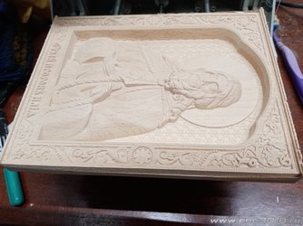

Ну вот и допилил, вместо обещаных 8 без малого часов, уложился в 13. Только легкую обметку щеткой сделал, завтра обрезать буду и начнется доводка.
