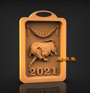

По славянскому календарю 2022год - год Тура или Быка, может и его запилить? На всякий случай :)
А модельки где взять? :(
Так возьми модель 2021 года и исправь одну цифру в арткаме :) и чтоб не было путаницы, добавь славянский символ...делов то
Те прошлый год надоели.
Нужно тогда уже славянской тематики чтобы было

Запилил сегодня:)
31280
Осталось маслом пройти.
Размер 100х100
Время чуть больше часа
