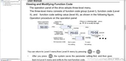

Думаю так интересней будет.... :vin:
/не все же Басурманский знают/
  • CHAPTER 4 ру.pdf
    309 KB · Просмотры: 10
  • CHAPETER 5(1)ру.pdf
    264.4 KB · Просмотры: 9
  • CHAPTER 5(2)ру.pdf
    211.2 KB · Просмотры: 8
  • CHAPTER 5(3)ру.pdf
    604 KB · Просмотры: 6
