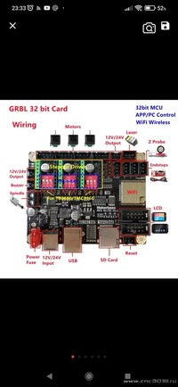

Всем здравствуйте. Собрал станок по типу 3018, плату управления поставил на 12в, давным давно у китайцев электронику комплектом покупал. Всё хотел свой станок собрать. И вот руки дошли, по осени собрал. Работал он верой и правдой больше месяца, а сейчас появилась проблема, станок к кому подключается, но ни один движок не работает. Драйверы греются. Помогите разобраться в чем причина. Прошивку заново заливал, не помогло.
И ещё вопрос, если проблема с контроллером, подойдёт ли такого плана контроллер на замену?

Все, проблема решилась заменой всех драйверов. Сейчас станок работает
Станок работает, но вопрос остался: почему вышли из строя драйвера? И с этим надо разбираться. Иначе через некоторое время бяка может повториться.
