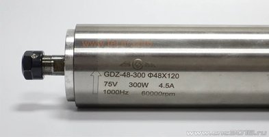

Возможна ли установка датчиков холла на такой вот шпиндель, GDZ48-300? Вообще, говорят ли про необходимость датчиков холла на VFD контроллерах?
    21.2 KB · Просмотры: 26
Возможна, где то встречал (коллеги подскажут), но для такого двигателя это излишнее, считаю... :sneaky:
