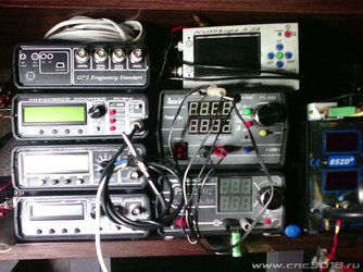

67-й блин на по заводу на рохлях только перемещать, а еще в придачу ГЗ-33 и БП-45-е. а там еще на столик с колёсиками. Проще ДСО-шку с помощью резинки на руку прицепить! Потом я на нее неодимки приклеил и прям к корпусу станка возле проверяемой платы.
такие же маленький у меня частотомер (самопал китайский на атмеге) и генератор. Генератор FG-100DDS.
Какое то время с ним драйверы и ШД проверял.
Все приборы питаю от аккумулятора по типу "Крона" через адаптер (типа внешний источник в корпусе от чертежной готовальни) ко всем приборчикам приклеил неодимовые магниты. Дома на рабочем месте к стерне прикрутил лист оцинковки и приборы висят на нём. Не люблю, когда столешница завалена. Весь инструмент висит на магнитах для кухонных ножей.
DSOшка тоже в наличии. Только у неё полоса пропускания хиленькая. Мелочёвку потестить пойдёт.
Я все свои приборы относил к заводским метрологам, чито для себя. Для внутренних работ можно все что угодно поверить. Тот же инклинометр и тот поверку прошел. С его помощью станки выставляли и копер. Последний поверяли московские метрологи.

У меня на полке вот такой наборчик, не считая того, что в сиюминутном пользовании.
    169.2 KB · Просмотры: 21
А приборов?

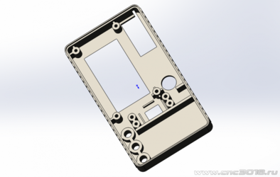

Тестер в принципе довольно неплох и очень выручает порой. Но вот как то делать корпус на него на ЧПУ что то было как то не то.
И вот бродил я как то по ютубу и наткнулся на видео по переделке корпуса от мультиметра DT830 в корпус известного транзистор тестера
Прикольно, правильно и удобно. Но вот что то курочить мультик как то не хотелось от слова совсем :D
Да не вопрос беру мультик 830 линейку, штангель, быстренько обмеряю. Размеры основные есть, потом смотрю саму реализацию переделки, ага понятно. :cool:
Рисую корпус ?‍?
В видео автор под дисплей сделал подложку в 2,5 мм но так не совсем красиво, тестовый зажим тогда выпирает над поверхностью, увеличиваю подложку до 4 мм все зашибись.
На плате сам этот разъем и индикатор стоят все таки немного кривовато, поэтому беру среднее значение, ну и в качестве гнезд для щупов три разъема "банан", все по этим данным и ваяю корпус.
После уже делаю наклейку. После этого уже печать и сборка.
Ну и фото со скриншотами всего этого дела. Фотки уже немного старые, еще в том году делал но сам смысл понятен.

я взял стандартный корпус. Вместо панельки для мелкосхем(к стати со временем плохо зажимает) поставил стерео-разъем. Не стал искать приборный с двумя штырьками. СМД я не проверяю
Какое преимущество, кроме фиксации, он даст против миниджека?
Вообще то хочу как можно меньше потерь и паразитных влияний. Я не собираюсь к вилке подпаивать метровые провода. Будет небольшая платка с клемами. Кстати у меня не миниджек сейчас а скорее макси
Сегодня в кой то веки выбрался из дому и забрел в радиомагаз. Там повстречал российское чудо "Малыш" На платке что справа - клемничек. Вполне себе дешевый "XY123R-3 2,54mm". Взял себе его. Клемник. Попробую его применить в своем тр-тесторе. Я на своем контроллере для моей шлифмашины для подключения ШД поставил вместо белих разьемов со штырьками клемники под винт. Такие же и на питалово. Я ранее нажимных клемников под пайку на плату не встречал, хотя можно было попробовать. Характеристики клемника ПДФ. Кстати! Появились также в продаже отдельно чехлы для тестеров серии DT830 (резина)
