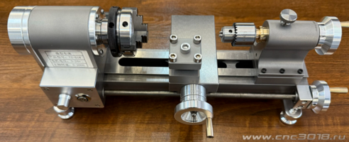

У обоих по ЧПУ-шным рельсам суппорт ездит..См. вторую ссылку выше.
Лучше это или хуже для мелких токарников, чем классика - не проверял. Может, кто-нибудь купит этот станочек и расскажет...У обоих по ЧПУ-шным рельсам суппорт ездит..
С одной стороны это и неплохо, никаких регулировок не требуется, но непонятно как фиксируются оси, прямой прижим к станине, это для направляек тяжко. С другой, таки, допустимые нагрузки ниже, чем у ластохвоста, соответственно и жесткость хуже. Ну и на сладкое, моща двигов слабовата, хотя это решаемо. А так, симпатичные железяки, хотя, возможно, люмишки.У обоих по ЧПУ-шным рельсам суппорт ездит..

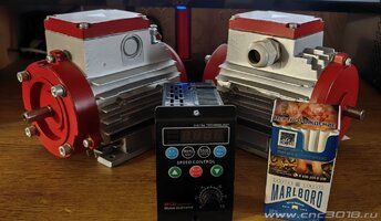

Полная замена этой пары обойдется в 40 кР.( За такие деньги, никто частотник вам не поставит на асинхронный двигатель)
Я для "мелочёвки" юзаю покомпактнее и подешевле.А такой частотник он подойдёт для асинхронного двигателя ?
Ваш вариант с RS485?Вход - 1 фазное, 220В, выход - 3-фазное 220В, регулировка до 100Гц, мощность - до 750Вт (есть 1.5кВт)
Нет, я брал самый простецкий.Ваш вариант с RS485?
