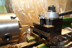

резцы со сменными пластинами - это конечно хорошо и замечательно (и они тоже у меня есть),
но я весьма часто пользуюсь резцами и из быстрореза (как раз такой на фото),
и самодельными напаянными ( в гараже есть все для пайки латунью).
Порой даже претачиваю на резцы (в основном как расточные) сверла по кафелю.

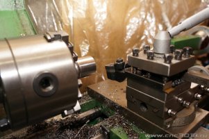

P.S.
чисто как пример...
вот отфрезеровал "брюхо" у резца под сменные пластины (советские купленные большой кучей занедорого),
чтобы он мог влезть в мой токарный.
