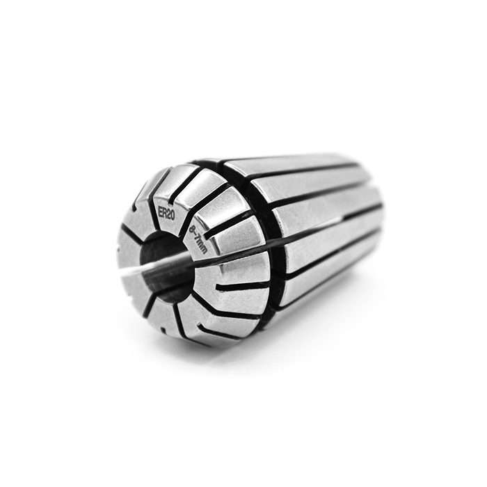

В наш станочек фреза 8 мм не влезет физически, ибо нет в природе цанг ER11 на 8 мм. 7 мм максимум.
вы просто плохо искали:)
на самом деле этот вопрос давно обсуждался, и хотя стандарт er11 подразумевает максимальный диаметр 7 мм, но все же там есть еще немного "мяса", сточив которое получаем 8мм
Вау!!!? Это для меня откровение. Спасибо.
