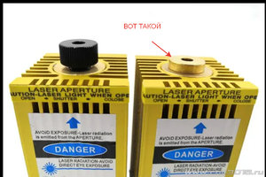

Вот такой
    258.1 KB · Просмотры: 4
И не выкручивается?
Наверное выкручивается, прость как я понял там внутри линза и ее притягивает стопорная гайка, вопрос в том что выкрутив линзу мы в итоге с легкостью получим расфокусировку
Получим возможность сделать фокусировку на другую дистанцию.
