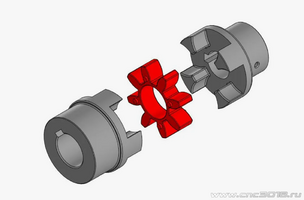

Если муфта такая:
то под продольной нагрузкой она просто разбирается на 3 части.
Примерно вот так:
Для этого и нужно фиксировать сам винт.
