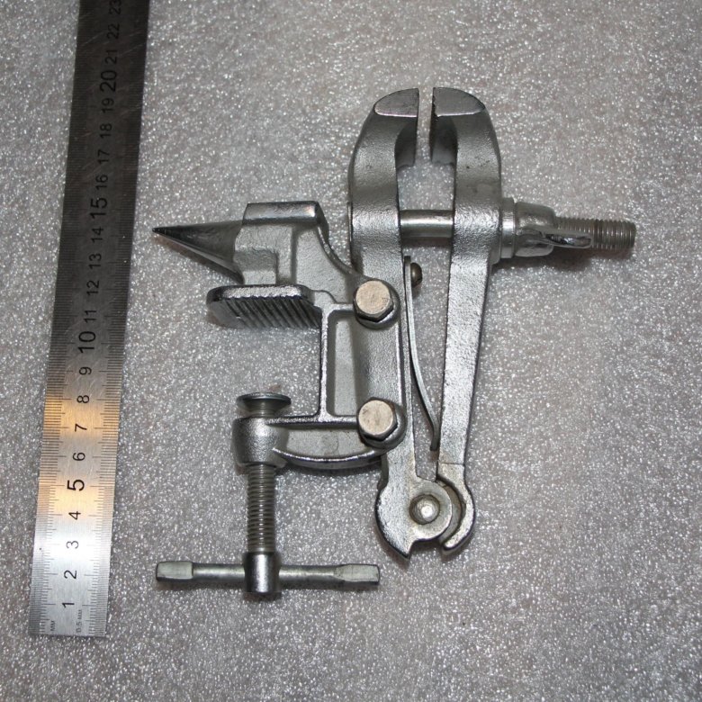

А в чем прикол?
Большой палец рулит...
прикол в том, что подвижная губка стремится прижаться не только к заготовке но и к основанию. Я много раз на других тисках видел обратное. Подвижная губка стремится от основания, туда же выдавливает заготовку и если она вроде прижата, то сами понимаете, плоскость уже не горизонтальная.А в чем прикол?
Так и есть. В таких тисках устроено именно так, что подвижная губка прижимается по диагонали. Вопрос только вот в чем: он пальцами собрался держать? Винт прижима вкручивается в гайку, шатунного типа. В отверстие гайки, перпендикулярное винту, вставлен стопорящий штифт, который входит в углубления на корпусе. Если ослабить натяжку винта, штифт стремится выпасть из углубления и для его обратной затравки требуется изловчиться.подвижная губка стремится прижаться не только к заготовке но и к основанию
