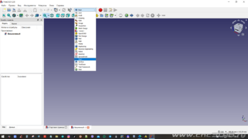

Дядька demyuri, Ради эксперимента. Начисто снес Фрикад, с записями с реестре, и всеми осколками, что могли остаться. Иоби унинсталлер Про это делает хорошо. Отключил инет и по новой на чистую установил Фрикад. Дело явно не в бобине...
Все верстаки на месте.38408
Там по низу какие-то ошибки на ДЛЛ написаны. Мож у меня компонент какой не установлен, типа удав питон или кутэ? Фиг с ним, 18й пока работает, достаточно.

Кстати, demyuri, на том скрине, что Вас смутил -- это просто настройка загрузки верстаков при загрузке FreeCAD (это именно 0.20 прилада) -- не установка (ставятся все), а именно при загрузке. Отмечаете те, что наиболее часто используете и FreeCAD грузится быстрее.
А вот с кириллицей в имени файла / каталога -- с этим и могут быть заморочки ;)
