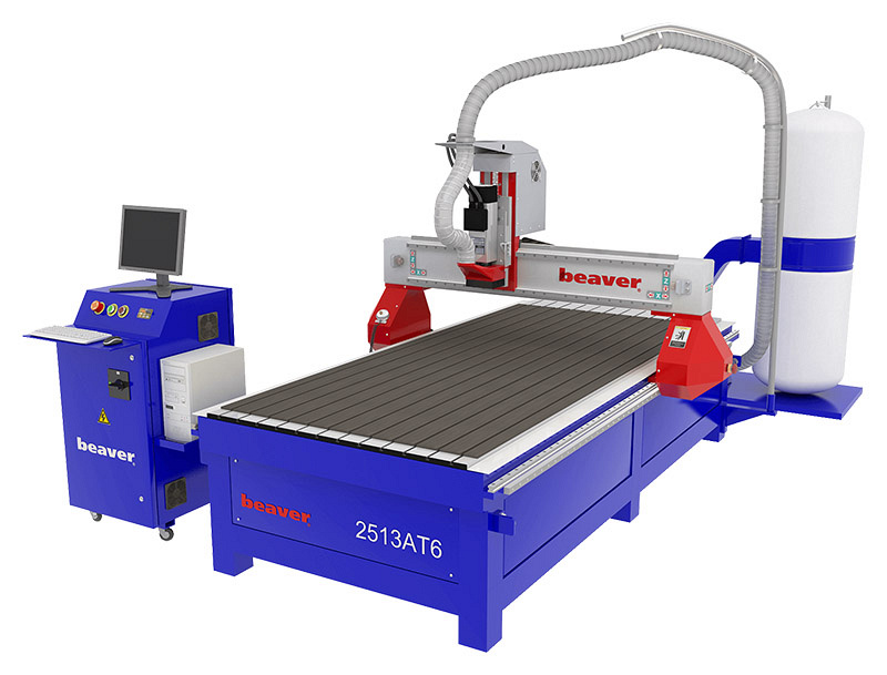

Фото станка и шпинделя можешь сделать
шпиндель 7 кв
но вес 1300 кг
длина станка 3040 см а 2500 это рабочая обрабатываемая поверхность.
Я думаю 400 см ушли на зону стабилизации.Но данные станки они рельсовые , там важна станина крепкая .У рельсы нет зависимости на изгиб от длины как у вала.Рельса прикручивается к станине на протяжении всей длины.Но по краям должно быть два винта.А раз внутри нет винтов , то в середине можно установить
4 ось. и выиграть по высоте половину размера(чтобы обработать диаметром 16 см , можно иметь высоту обробатываемой поверхности 8 см.)А если винт идет по центру то создает проблемы с таким размещением.То станку с одним винтом по центру нужно уже иметь минимум 16 см в высоту.На двух винтовом станке по оси Y есть можно сэкономить по массе на портал в 4 раза.(выходит такое правило , если увеличивается длина в 2 раза , то масса в 8 раз).Но для такого станка нужна крепкая станина , уже в доме такой держать невозможно . И у станины правило никто не отменял , если хотите длину станины увеличить в два раза , то материала туда уйдет в 8 раз больше.
