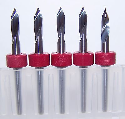

ПОЛЕЗНО Фрезы для фрезеровки печатных плат
угол у них дюже большой. и сож бы не помешал.а так миленькие фрезы ниче не скажешь.
мне бы и победита жватило б за глаза.Но пока и таких хватает.
и что в них такого, что не сможет сделать обычный не спиральный?
если уж тратится, то действительно на качественный американский инструмент
а китайцы с этими спиральными граверами совсем оборзели, нечему там столько стоить.
особо разницы нет прямая канавка спиральная если из китая привезено. там материал самой фрезы роль играет . американские как то покрепче будут.
так они же как раз из победита:)
всю жизнь думал что это порошковая металургия..
Ну так они для мрамора и др камней предназначены. Там острый угол не надолго.
Не обязательно американский. Но качественный, тут согласен.
Вот, честно. 3 раза заказывал пирамидку, 0.1мм, 0.3мм. каждый раз приходила переточка. Даже диаметр не угадаешь, от 0.5 до 0.8мм. и продавцы разные. А все равно шлак. С тех пор не покупаю пирамидку. Беру более распространенные варианты.
Аналогично, пару коробок с этими граверами валяется, 0.1мм вообще была проблема найти.
Пирамидка кстати дает рез хуже, края лохматит, чем конические.
Хорошие конические приходили с taobao.

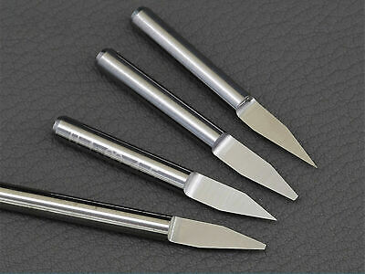

Использую такие же фрезы только угоз 30 градусов пятка 0.1 мм результатом доволен. фрезеровка на глубину пять соток скорость 120_ 150 мм/мин.
441,42 руб. 10%СКИДКА | Гравировальная фреза с 1 канавкой, 3,175 мм * 60 град. * 0,1 мм https://a.aliexpress.com/_A3ARHw
довольно сильно лохматит края, похоже или слишком большое заглубление или не качественная заточка фрез,
работаю обычными граверами с плоской пяткой https://aliexpress.ru/item/642935656.html
вот пример двух граверов, один заточен весьма качественно - тот, что справа (поверхность режущей кромки зеркальная), второй наоборот (поверхность режущей кромки в бороздках от крупнозернистого абразивного диска)
23656
плата сделана гравером, который справа, если попробовать гравером, который слева, то все дорожки будут в заусенцах, чистого реза таким граверами не добиться ни на каких режимах.
иногда китайцы присылают именно такие граверы-переточку и в этом случае причина некачественного реза именно поганая заточка граверов.
