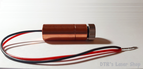

Запчасти на лазер с ценами ниже:
31140
31141
31142
31143
Итого, на сегодняшний день в районе 1000 руб.
(Всё закуплено, но не проверялось пока в деле.)
Самое дорогое, на мой взгляд, это механика быстрой оси. Рельс, основание под него, каретка, ремень привода со шкивами, ШД Nema 23 с внешним драйвером или лучше сервопривод.

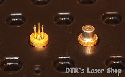

Лазеры blu ray используются в оптических приводах с большой плотностью записи, так что эти лазеры имеют очень хорошую фокусировку. По крайней мере с правильной оптикой, скорее всего, сложности будут, чтобы это мизерное пятно настроить, так как придётся использовать микроскоп.
Так выше специально оптика отдельно закупалась - третьим пунктом по счету сверху. Она почему такая дорогая? Потому что корректирует пятно.
Дорогая? Я бы сказал, что слишком дешевая. И ничего не сказано о типах линз. А от этого сильно зависит качество. Я несколько лет занимался исследованиеми, связанными с распространением лазерного излучения в турбулентных средах. И убедился в том, что качественная лазерная оптика дешевой не бывает...
В блюрэй приводах стоят одномодовые диоды в фиолетовом спектре. Сам такой юзаю. В отличии от многомодовых синих диодов, имеют чёткую точку а не линию.
Нормальной стеклянной оптикой настраиваются на ура.
