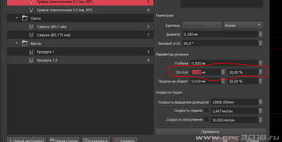

Коллеги, что то я на старости совсем понимать перестал. Кто может объяснить значение на этот выделенный пункт.
"На пальцах".
Есть глубина погружения, а это глубина (смещение) "в сторону", т.е. по горизонтали.
Например, делаете выборку, фреза прошла оборот, сместилась внутрь или кнаружи на этот шаг и опять оборот, и т.д.

Да понять бы, в какую сторону смещать. А то гравер с кончиком 0,1 мм и 60 град. что то узкие дорожки сверх меры съедает. Так думаю, если поставить 50%, то многовато будет. Наверно 10 или 20% будет самое то, но что то сомнения берут, в верном направлении думаю?

Может если заменить термин Отступ на термин Перекрытие станет ясней? Меня самого всегда удивляет это Отступ. Физически это насколько фреза при новом проходе захватит прежний проход.

Спасибо, понял.
В Арткам эта величина называется "ШАГ"..... :vin:
