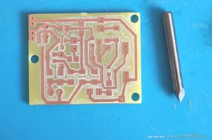

С праздником 1 Мая всех! Все таки можно сделать платку с фрезой кончиком 0,1мм и 60 градусов. В G2G выбрал фрезу 0,2, но фрезеровал фрезой 0,1. Глубина фрезеровки 0,06 мм. Все получилось. Размеры платки 32х26 мм. Спасибо всем за советы!!!

А не замерял под микроскопом и линейкой ширину дорожек и зазор? Интересны цифры.
Да, измерял цифровым штангелем. Если посмотреть правый верхний угол, то там идет дорожка шириной 0.7 мм. Получилось 0,73 мм. Также в одном месте между пятачками есть дорожка 0,4 мм. Также вписалась в размеры. В SL постарался сделать так, что бы фреза с кончиком 0,2 мм проходила везде и что бы G2G при формировании кода не ругалась. В G2G выбирал фрезу 0,2 мм, а фрезеровал 0,1 мм. Правда в некоторых местах остаются полоски недорезов, но настолько мелкие, что в последствии легко удаляются.
Понятно, есть куда стремиться. На таких конечно размерах и допуск 3 сотки многовато, плюс толи CAD система криво дороги и пятаки рисует, либо станок с люфтами, далеко до идеала, но для начинания пойдет.
